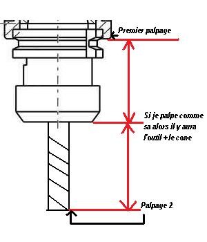

Bonsoir, j'ais rétrofité une fraiseuse Z1, tout fonctionne correctement mais je ne sais pas comment parametrer mon palpeur d'outil (simple contact sec) étant tres mauvais en anglais et utilisant Mach3 je ne sais comment configurer la chose, si quelqu'un peut me donner un coup de main sa serrai tres simpa, merci d'avance.

Bonjour, dés que j'ais un moment pour les photos j'en ferais, pour repondre à la_coterie , c quoi un macro et des DRO's.
Pour configurer le palper dans mach au niveau connectique j'ais bien compris mais comment dois je faire pour lui dire ou ce trouve le palpeur et quand il dois procéder au palpage, il y a certain outils qui ne doive pas etre palpé style fraise à surfacer et d'autre qui sont à palper (fraise que j'utilise occasionnellement comment doit on proceder?
dans mon cas, j'ais plusieur connes je vais donc dédier ces cones à des outils bien spécifique (que j'utilise souvant), mais comment les enregistrer dans mach3 (et connaitre leurs longueur), et cette longueur comment la confugurer quand je travail en eteau et quand je travial direct sur la table?
Pour ce que j'ais compris (enfin je pense), dans le cas d'un usinage normal je viens tangenter ma piece pour me mètre en origine piece, ensuite je met mes compteur mach à X0 Y0 Z0, mais quang je change d'outil comment mach sais ou est le palpeur étant donné que j'ais mis mes compteur à 0 ? et dans ce cas à quoi servent les fin de cources? et pour mes fin de cources quand je me positionne dessus la fraiseuse ne veut plus repartir elle avant mais tout doucement jusqu'a ne plus etre en contacte.
J'ais beaucoup de questions je suis désolé lol, je vais bricoler dessus aujourdhui pour essayer de comprendre comment sa fonctionne.
Si quelqu'un à quelques minutes pour me detailler le fonctionnement, sa serait vraiment tres simpatique, merci d'avance.

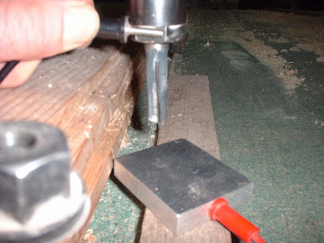

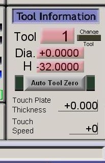

'Z zeroing macro by Scott Worden - Timber Lake Creations (and a little "Probe Var" tip from Brian ;-).
CurrentFeed = GetOemDRO(818) 'Get the current feedrate.
PlateThickness = GetUserDRO(1151) 'You could put your z-plate thickness here instead
ProbeFeed = GetUserDRO(1152) 'You could put a probing feedrate here instead.
If GetOemLed (825)=0 Then
Code "G91"
Code "(Put Plate in Position)"
Code "G4 P2" 'Time to get to the z-plate
Code "G31Z-20 F" &ProbeFeed
While IsMoving()
Wend
Code "G90"
Code "G4 P0.25"
ZProbePos = GetVar(2002)
Code "G1 Z" &ZProbePos
While IsMoving ()
Wend
Call SetDro (2, PlateThickness)
Code "G4 P0.5" 'Pause for Dro to update.
Code "G0 Z25.00" 'Change the Z retract height here
Code "(Z axis is now zeroed)"
Code "F" &CurrentFeed
Else
Code "(Z-Plate is grounded, check connection and try again)"
Exit Sub
End If

rien plus facile que une plaque d'alu ;)

Bonjour la_coterie, merci pour tes réponses, j'ais cependant pas tous compris je reprend:
Pour le Z j'ais bien compris que Z0 = à mon outil en contacte avec ma piece.
Quand je change d'outil et que mon outil à ete enregistré dans ma liste d'outil je n'ai pas le passer sur le palpeur.
Ce que je n'ai pas compris c'est comment connaitre les hauteurs d'outil et de les rentrer dans la liste mach3.
j'ais cepandant une petite idée mais je ne suis pas sur de mon coup:
Si je descent ma broche (sans outil monté) en contacte avec mon palpeur et que je met le Z à 0, ensuite je met mon premier cone avec outil sur ma broche et que je reviens en contacte avec mon palpeur, dans ce cas j'aurais sur le conteur Z la hauteur de mon outil, et je les rentre dans la liste d'outil, et je recommence avec l'outil suivant.... c'est sa?
ce que je ne sais pas c'est ci je dois metre mon premier Z0 sans outil monter ou avec le cone sans outil dessus, je m'explique:
Si je ne met pas de cone pour mon premier Z0 alors ma hauteur calculé sera la hauteur de l'outil + le cone (voir image)

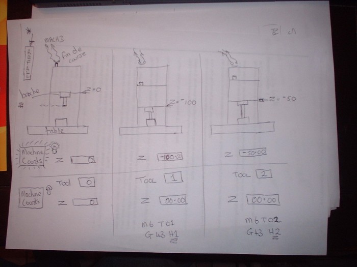

ça depend de l'hauteur de la piece, si c'est la même, ta raison. Normalment pour chaque series il faut le changer.
Tu va avoir besion d'un bouton fin de course. Tu allume ta fraiseuse et en premiere faire une référence (au moin pour le Z) maintenant le DRO pour le Z = 0 installe la premiere l'outil descendre jusqu'à l'outil touche la piece - les chiffres dans le DRO Z on met dans le "tool table"
et ça marche avec le code
M6 T01 --------utilise outil 1
G43 H1 --------utilise longeur "offset" Nr 1

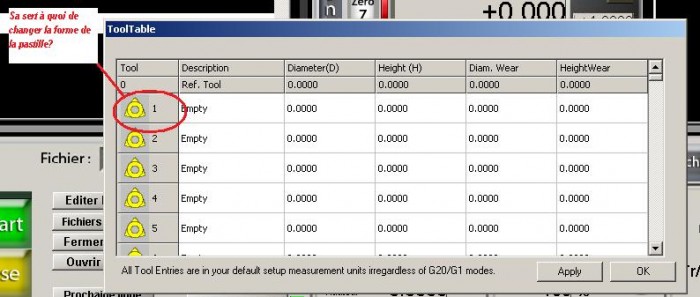

La forme de la pastille est une aide memoire, c'est tout :roll: jolie euh?

donc je reprend:
1: Je descend ma broche sans mandrin sur mon palpeur, dés qu'elle touche mon palpeur je met Z=0
2: Je remonte et je met un mandrun avec un outil dés que je touche le palpeur, je regarde le DRO il va m'indiquer une valeur positive par exemple 50mm, j'indique donc dans la tool table Hauteur 50mm
3: Et je continus comme sa pour tous mes outils
Et quand j'utilise un outil non enregistré dans la tool table, il faut que la fraiseuse connaisse la position du palpeur, comment je lui demande d'aller sur le palpeur et comment lui dire ou est le palpeur?
Merci pour tes reponses

Bonjour, je vais ce matin faire l'enregistrement des outils, merci pour le dessin, sur le dessin pour le premier outil le Z indique -100, dans la tool table je dois metre 100 ou -100?
et pour les outil non enregistré, comment je fait pour lui demander d'aller au palpeur automatiquement apres avoir changé l'outil? et comment enregistrer la position de mon outil?

-100 le Z est toujours negative

Tu a quoi comme palpeur? une photo sera bonne ;)

Pour mon palpeur je te fais une photo dés que possible, voici le croqui du palpeur

Si avec un macro.
tu mets ton palpeur où? dessus la piece ou au coin de la table?
Si au coin de la table tu doit savoir la difference entre l'hauteur de la piece et le palpeur - On peut faire ca avec un chiffre pour le Z dans G54 " offsets"
t'ecris un macro et le sauvegarde avec un numero, par example M101 (il faut que il est plus que 100) dedans le macro est le code qui deplace l'outil dessus le palpeur, descendre lentment, stop, enregistre le numero, fais des calculs et change le DRO et ascendre (facile eh :roll: )
puis...dedans ton G Code apres M6 T?? tu mets M101. (tu doit modifie le "post processor" pour ca
plus que ca je ne peux pas dire - il faut que je lire en plus :shock:

Je penssai enregistrer mes outil une seule fois et pouvoir usiner avec les outils de la tool table sans avoir à les modifier si je ne retirais pas la fraise du cone, et meme si la pièce à usiner n'était pas la meme, s'est chiant sa de tous refaire pour chaque série de pièce.
Tu as besion d'une reference :!:
tu peux faire comme tu a demande avec un macro comme j'ai dit avant
Posté le: Dim Avr 13, 2008 7:53 pm Sujet du message:
Citation:Donc ci je te comprend bien, il est pas possible avec mach de faire un palpage automatique d'outil?
Si avec un macro.
t'ecris un macro et le sauvegarde avec un numero, par example M101 (il faut que il est plus que 100) dedans le macro est le code qui deplace l'outil dessus le palpeur, descendre lentment, stop, enregistre le numero, fais des calculs et change le DRO et ascendre (facile eh )
en fait c'est une numero plus que 1000 :oops:
UN MACRO
quelque chose comme ceci
Code "G91"
Code "G0 X10" 'x palpeur position
While IsMoving()
Wend
Code "G0 Y10"
While IsMoving() 'y palpeur position
Wend
Code "G31Z-20 F" &ProbeFeed 'move to touch
While IsMoving()
Wend
'Code "G90"
Code "G4 P0.25" 'pause
While IsMoving ()
Wend
Else
Exit Sub
End If
mais au moment ca ne marche pas avec l'ecrans francais car il n'y a pas OEMLED 825. je ferai quelque chose ce soir.....
J'adore tes petit dessins :-D
Donc je reprend, ce que tu m'explique c'est que si je met mon palpeur fixé sur ma table et qu'il ne change jamais de hauteur ni de place (le palpeur) il faut que Z0 soit ma table, donc quand je met une piece dans mon étaux j'ais plus qu'a tangenter ma piece en Z avec mon premiere outil et apres quand je change d'outil un coup de palpeur et c bon ?
Mais alors pourquoi ne pas enregistrer mes outils dans la tool table une fois pour toutes et n'utiliser que ceux la dans mon Gcode,
Dans la tool table les outils ont un numéro, dans mon logiciel de fao aussi, si je met le meme N° pour mach et e_NC (FAO) dans ce cas plus de probleme.
Je dit encore une bétise la? :oops:
tu peux faire lequel tu veux,
oui ou Z0 = le haut du palpeur, ta raison peut etre la table Z=0 sera mieux
CAD met le DRO=0 ?? non car le palpeur n'est pas le meme hauter comme la piece - utilise G54 declage et palp (est'ce que ca le mot? :???: )avant chaque outil.
oui avec G54 sur Z - la difference entre la table et la piece.
MAIS pour une melange, (outil engrestre et non) ca sera difficle....
