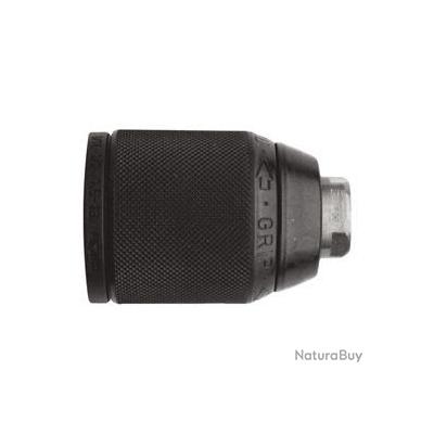

Je suis actuellement à la recherche d'un mandrin autoserant qui me servirait tantôt pour monter sur ma fraiseuse Proxxon (perçage sensitif) tantôt sur la poupée mobile de mon tour (équivalent à un sieg C1).
Actuellement j'ai un mandrin à clé premier prix qui doit être aussi concentrique qu'une patate et qui serre très mal.
Le soucis avec les mandrin autoserant "conventionnel" comme ceux si :
est qu'il sont long ce qui est embêtant en vue des petites machines que j'ai.
Pour en venir à ma question, un petit vendeur local, me propose un mandrin Makita qui est censé être installé sur une viseuse deviseuse, il ressemble à ça :
Pensez vous que cela pourrait convenir?
En vous remerciant pour vos lumières.
Amicalement
Mickaël
Il faut s'assurer de trouver la bonne pièce qui se vissera sans doute sur le mandrin et de l'autre coté sera conique. Ce n'est peut être pas standard.
La portée mandrin tige sera peut être moins concentrique que celle d'un cône classique.
Le mandrin est plus court il tiendra peut être moins bien les forets pour du travail propre sur fraiseuse et pas à main levée avec une perceuse sans fil
cdlt lion10

Je viens vous faire quelques retours.
J'ai donc acheté le mandrin et fait quelques mesures dans la foulé.
Déjà après inspection, le mandrin n'est pas un Makita, mais un Röhm EXTRA-RV.
Le mandrin monté sur ma broche Proxxon bfw 40/e, j'arrive à un faux rond de 1/10 mm avec la touche du comparateur sur un foret de 10mm a 1mm du bout des mords. C'est pas génial, mais sachant qu'avec une fraise de 6mm monté dans une pince je suis à 5/100 de faux rond sur la broche on va pas trop se plaindre...
Par contre comparé à ce que j'avais, il serre bien mieux et sans devoir forcer comme un malade.
Donc pour conclure, pour 30€ et l'amateur que je suis, c'est pas mal.
