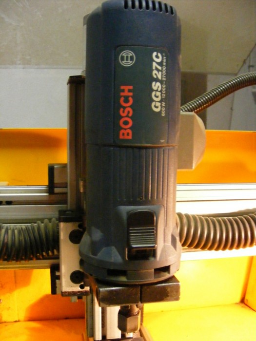

Oui mais moi je suis limité à 3000tr/mn, alors...........ce genre de fraise miniatures ne va pas, je vais garder ma fraise à chanfreiner en fin de compte car à part chez otelo des fraise à 85€ j'ai rien trouvé dans des diamètres de 6 à 10mm a des prix abordables
J'utilise ma X2 pour faire de la gravure de PCB et grâce aux conseils éclairés de membre, j'ai approvisionné, puis réaliser moi-même... des fraises de gravure.

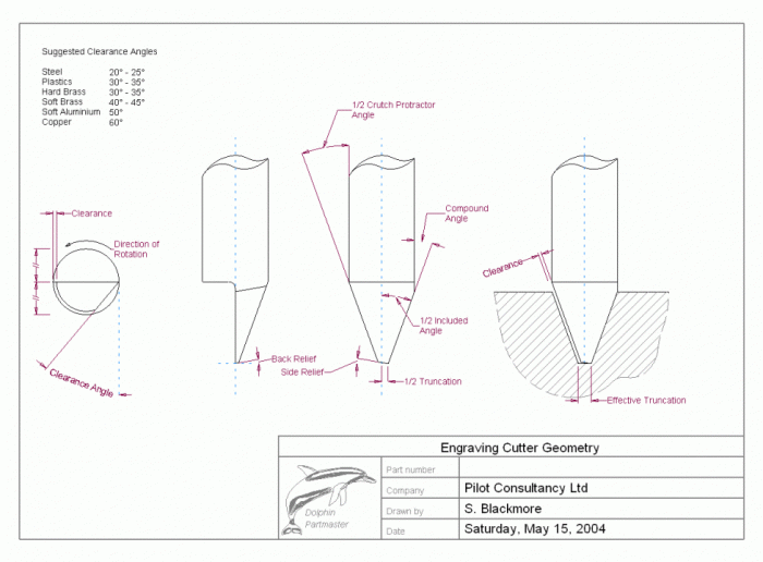

Voici un plan...
Ce qui est important, c'est la précision dans les différents angles... 8-)
En ce qui concerne la vitesse de rotation, avec le kit poulies, la mienne tourne à 4100 t/min...
C'est pas encore les 10 000 qu'il faudrait, mais ça va déjà...

tu ne peut pas fixer une "dremel" sur ta tête de fraisage juste pour ces opérations ?
Anonymous
Guest
phil916 a dit:
Chris,
Ce serait effectivement envisageable, mais je te raconte pas le bordel pour faire le programme en tenant compte du décalage de la dremel, afin, qu'au final ,tout se retrouve centré :shock:

A 3000 tr / mn et en respectant une avance en proportion, une fraise suivant le plan de wika58
donne de très bon résultats (au pantographe, je grave à des vitesses
encore inférieures ), mais il faut que la concentricité et l’affûtage soit irréprochable
contrôle au microscope, je passe même l’extrémité sur un cuir avec de la pâte à
polir . D’autre part, plus la "truncation" est large, plus la coupe est facile

tu peux faire n'importe quel angle il faut simplement acheter ou fabriquer la forme correspondante au gravage
le dessin de wika58 correspond à la fraise que j'ai utilisée
elles peuvent être achetées ou fabriquées mais il faut avoir une machine à affutée spéciale puisqu'il y a des angles à respecter

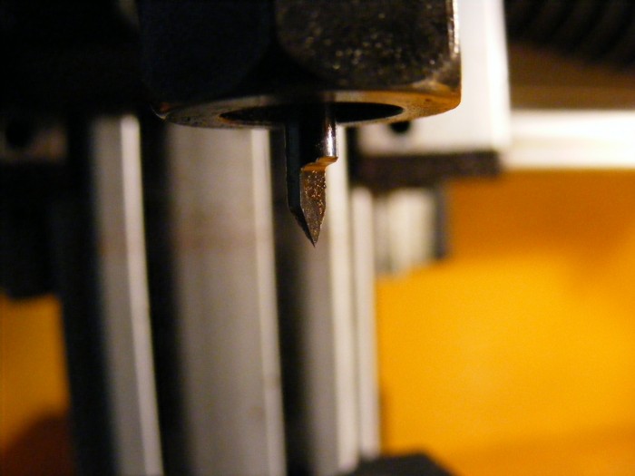

Voilà, la gravure a été effectuer à l'aide d'une fraise à 60°, toute simple, diamètre 12mm.
Le résultat, sans être "parfait" est quand même pas mal.J'ai quand même été obligé de surfacer après la gravure 'gravure 0.5mm ,surfaçage-0.1).
Comme la pièce est "intenable", je l'ai scotché au double faces, j'aime pas trop, mais ça n'a pas bougé, coup de chance ?
Si je devais refaire une pièce identique j'essaierais de m'y prendre différemment.
Une photo pour vous montrer le résultat.

je vais essayer ça, la rallonge pourra toujours me servir pour autre chose, de plus il existe aussi une pince er25 en 3.175mm de diamètre, qui pourra me servir quand j'aurais plus de place ou qui pourra me servir pour réaffuter ces petites fraises.

Au maximum avec des fraises de dia 4, je sors de 20 mm de la pince.
avec des 1/8 il ne faudrait pas dépasser 15 mm, elle sont donc suffisamment
longues, ce qui conforte l’idée d’une rallonge.
ce qui me gène sur celle d’ebay, c’est la largeur du plat au bout, 0.1 c’est
trop petit et source d’ennui, c’est très facile à élargir, mais il faut une meule
très fine et bien dressée, pour le plat, n’importe quelle type de meule
d’ailleurs, une diamant ou une verte ne s’impose pas. Ca se fait en tenant
la fraise à la main, on oriente les deux dépouilles à l’ oeuil, dans l’espace
et on viens toucher la meule brièvement
