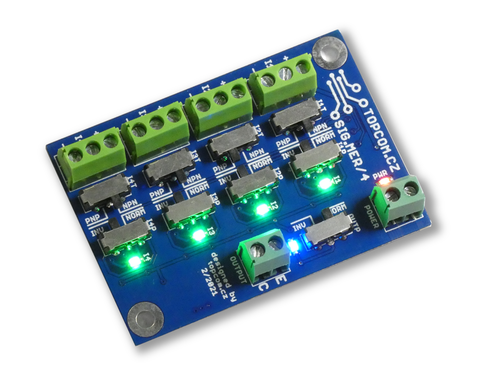

J'ai précisément eu un cas similaire avec mon palpeur outil (fixé sur la table) et un palpeur 3D acheté en dépannage.
Mon palpeur outil et à contact NF quand au palpeur 3D (acheté en attendant de réparer mon Vers PR) c'était un contact NO :sad: Dans la précipitation de trouver une solution de remplacement rapide et peu onéreuse je n'avais pas fait attention que ce dernier été en NO...
Et hélas, il n'existe à ma connaissance pas de solutions très simples en dehors d'un petit montage electronique (comme l'explique gustavox) mais je ne souhaitais pas me lancer la dedans. (manque de connaissances en electronique, pas le temps)
Et je mettais aussi la faute à une éventuelle latence du montage pour le déclenchement du palpeur (mais je ne connais pas assez pour être sûr de ce dernier point).
Dans mon cas le plus simple à été de racheter un palpeur 3D à contact NF, mais j'avais aussi hésité à remplacer mon palpeur outil par un modèle à contact NO pour conserver le palpeur 3D chinois (qui s'en sort merveilleusement bien face au Biélorusse de Vers).
Dans Mach3 je jonglais avec l'inversion de signal de l'entrée Probe pour faire fonctionner l'un ou l'autre, mais ça n'a duré que le temps de recevoir le nouveau PR.
Par contre pour pouvoir utiliser 2 palpeurs (outil et 3D) sur une même entrée, je passe par un relais HF41 (sur sa platine 41F-1Z-C2-1) qui me permet de commuter l'un ou l'autre palpeur vers la seule entrée Probe de Mach3. (seul moyen d'utiliser le G31)
L'activation et désactivation de la sortie du relais se fait directement dans les macros de palpage 3D modifiée pour l'occasion.

C'est pas ça qu'il te faut?
Merci ! Ça a l'air d'être ça, oui. Je vais aller avec la solution de Gustavox, tout en copiant les macros de topcom.cz. Ils sont drôlement bien faits. Merci pour la piste, ça va m’économiser quelques heures.
