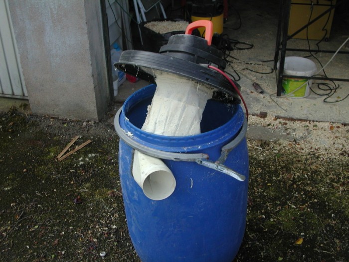

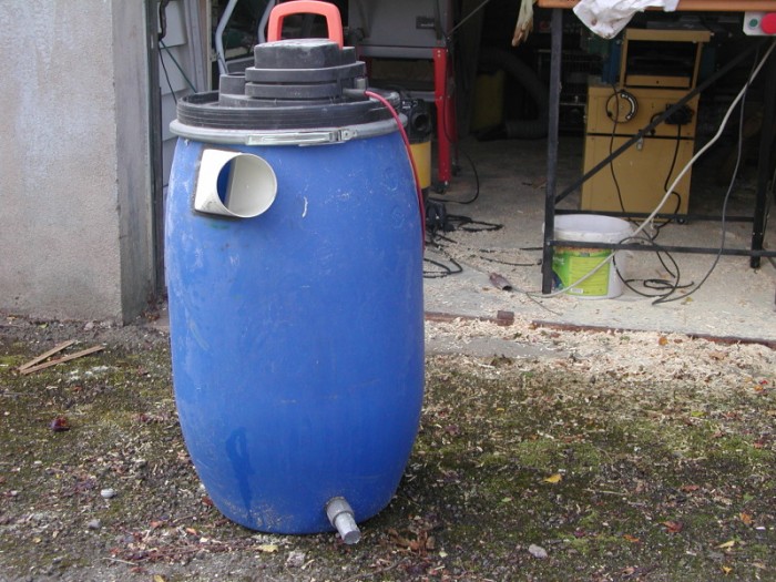

Je bricole aussi bien le bois que le métal ...et quand on utilise une raboteuse/dégauchisseuse, ça fait du copeau ...et en volume...
Alors je me suis fait un aspirateur d'atelier...
J'ai récupéré la partie supérieur d'un aspirateur à cuve X.
Je l'ai fixé sur le couvercle d'une cuve pour macération de fruits (que l'on trouve dans les magasins de bricolage/jardinage).
J'ai fait une entrée dans la cuve avec un adaptateur rond-rectangle de gianes d'aspiration pour hotes de cuisines.
L'astuce est de monter le tube tangeant à la périphérie de la cuve. Cela crée un effet cyclone...(comme dans les gros filtres industriels !!!
Ca marche du tonnerre... :-D ça ne coute rien... 8-) et 60 L de contenance :smt030
Pour le rabot/dégau, j'ai un tube souple de 100 mm et pour le reste, j'ai fait un adaptateur pour ramener le diamètre à un diamètre standard d'aspirateur...
J'ai également fait un raccord en partie inférieure pour m'en servir d'aspirateur de liquide pour aspirer la vase dans mon bassin à Koï... :roll:
Il est transportable, mais je suis en train de faire un système d'aspiration centralisée pour ma table où j'ai le petit backstand, la scie à ruban d'établi et la petite perceuse d'établi...
Voici quelques photos si ça peut donner des idées... :roll:
N'oubliez pas l'entrée tangeantielle !!! :wink:
Détail de l'intérieur
Vue d'ensemble avec les 2 entrées...

Belle réserve, le bidon ne s'écrase pas lors de l'aspiration de la vase?
C'est vrai que sur la vase dans la partie profonde du bassin, c'est limite...
Au début ça c'est passé une ou deux fois...La remise en place du plastic est musclée mais possible :lol:
Maintenant, je mets un croisillon en bois dans le fut quand j'ai à aspirrer la vase au fond... :roll:
