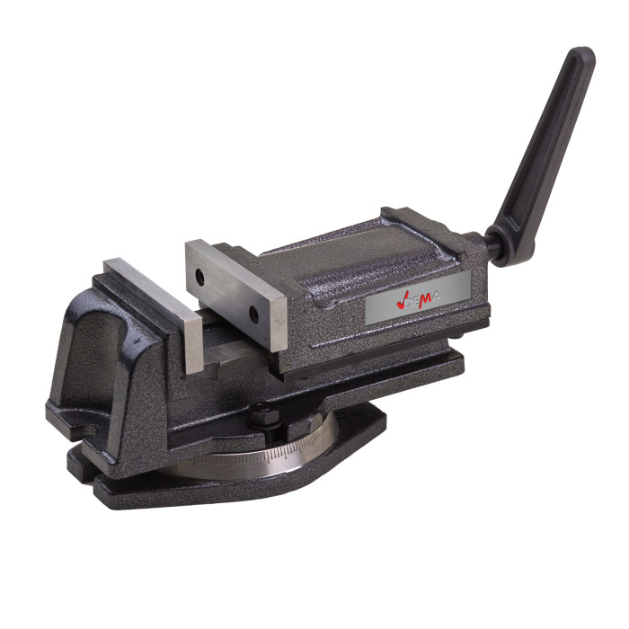

je souhaiterais équiper ma fraiseuse f3 d un etau, j hesite entre ces 2 modeles, mais je ne sais pas lequel serait le mieux adapté. la table fait 180 mm de large avec des rainures de 10 mm .
pouvez vous m éclairer ?

J'ai acheté un étau de ce type (HBM) sans base tournante, je ne peux que conseiller une chose : avoir une rectifieuse plane à portée, car les mors (pour ma part) étaient tellement en banane que j'avais un jour de presque 1mm au milieu. Une fois rectifiés, ils se collent nickel l'un à l'autre sur leur longueur.

Ce n'est pas si rare et pour le prix pour un bon etau compter 80 à 100€ pour un en bon état. Mais là c'est pour la vie.
Si je devais choisir un de ceux que tu propose pour ma F3, je prendrai le 125mm.

Bonjour @higgins1 ,
je pense que l'étau doit être proportionné à la table de la fraiseuse, aux efforts qu"elle peut encaisser, et à la taille moyenne des pièces que tu envisages de fraiser.
par ex. j'ai une table de 240 X 800 et des rainures de 16, et mon étau de 125 va bien.
A toi de voir si 125, c'est pas trop gros, si ça va pas dépasser trop, et des rainures de 10, ça fait des vis ou goujons de 8...

bien que ce soit secondaire, tenir compte aussi de l'ouverture (vaut mieux un largeur 100 qui ouvre à 130 plutôt qu'à 100) et du poids de l'étau. Pour exemple un sagop de 100 7kgs, de 120 12kgs, de 150 25kgs. A positionner plutôt au milieu de la table.
edit; en critère de choix; étau rectifié obligatoire.
pas uniquement, le // des plans; semelle / fond d'étau / portées est aussi important, autrement il n'y a pas moyen d'avoir un usinage parallèle à la table. C'est aussi pour cela que les cales sont rectifiées et qu'on utilise un marteau sans rebond pour plaquer les pièces.
C'est ce qui explique le coût des étaux de qualité (+ la qualité des materiaux et de la fabrication) .
Un Sagop d'occasion c'est 200 à 300€.
Les étaux non rectifiés sont à réserver aux perceuses (à mon avis).

je sais pas si ca vaut le coup, la rouille a lair superficielle et il semble de bonne facture mais sans le voir de pres...
Rédacteur
Je pense que ça vaut le coup et le coût :-D ! Pas encombrant et à base tournante. Gravure fine. J'en ai un presque pareil, dont je suis satisfait.
Il a l'air en très bon état, à part un peu de rouille superficielle effectivement, mais rien de dramatique, et facile à enlever je pense.
