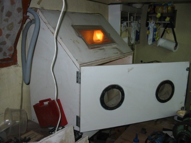

C'est pas très dur de faire soi même sa propre cabine de sablage
Je l'ai réalisé en panneaux d'aglo mélaminés blancs
en effet faire du sablage dehors ou dessus un bac c'est pas terrible on met vite du sable partout
Le mieux pour alimenter tout ça en air c'est de prendre un compresseur avec au moins une cuve de 100litres
Coté gauche du caisson avec un tube d'évacuation de la poussière que je passe par la fenètre quand je m'en sert, un tube d'aspirateur de 50mm est l'idéal, il faudrait aussi que je couple une turbine d'extraction pour ne pas enfumer le garage !
Coté droit, arrivé d'air et intérupteur pour l'éclairage, fermeture de la porte par genouillère et joint d'étanchéité

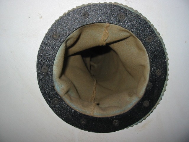

Les gants sont des gants style "produits chimique" on les trouves en magasin de bricolage, ils sont fixés par des rondelles en plastique et des vis a plaquo. Une grille permet de poser ses pièces et de récupérer le sable

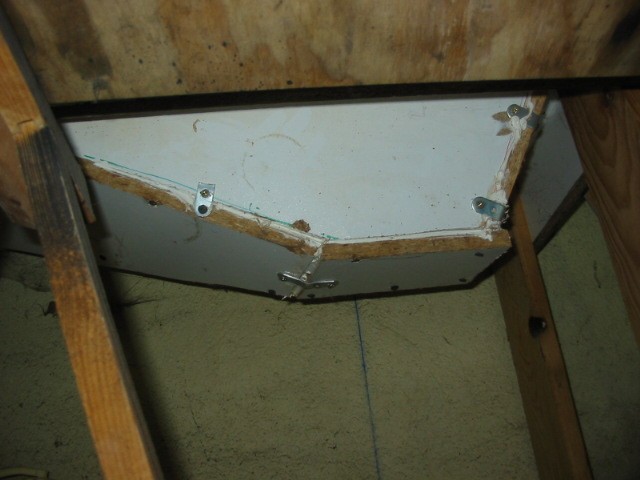

Il faut faire un fond en pente pour bien récupérer le sable

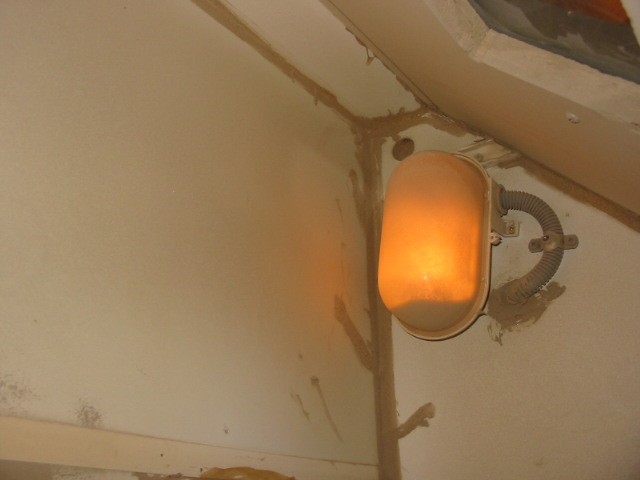

Une lampe étanche type hublot permet d'avoir de la lumière pour travailler
Pas si étanche que ca apparement ! Car du sable a réussi a rentrer mais bon il y a là des heures de fonctionnements cumulés
