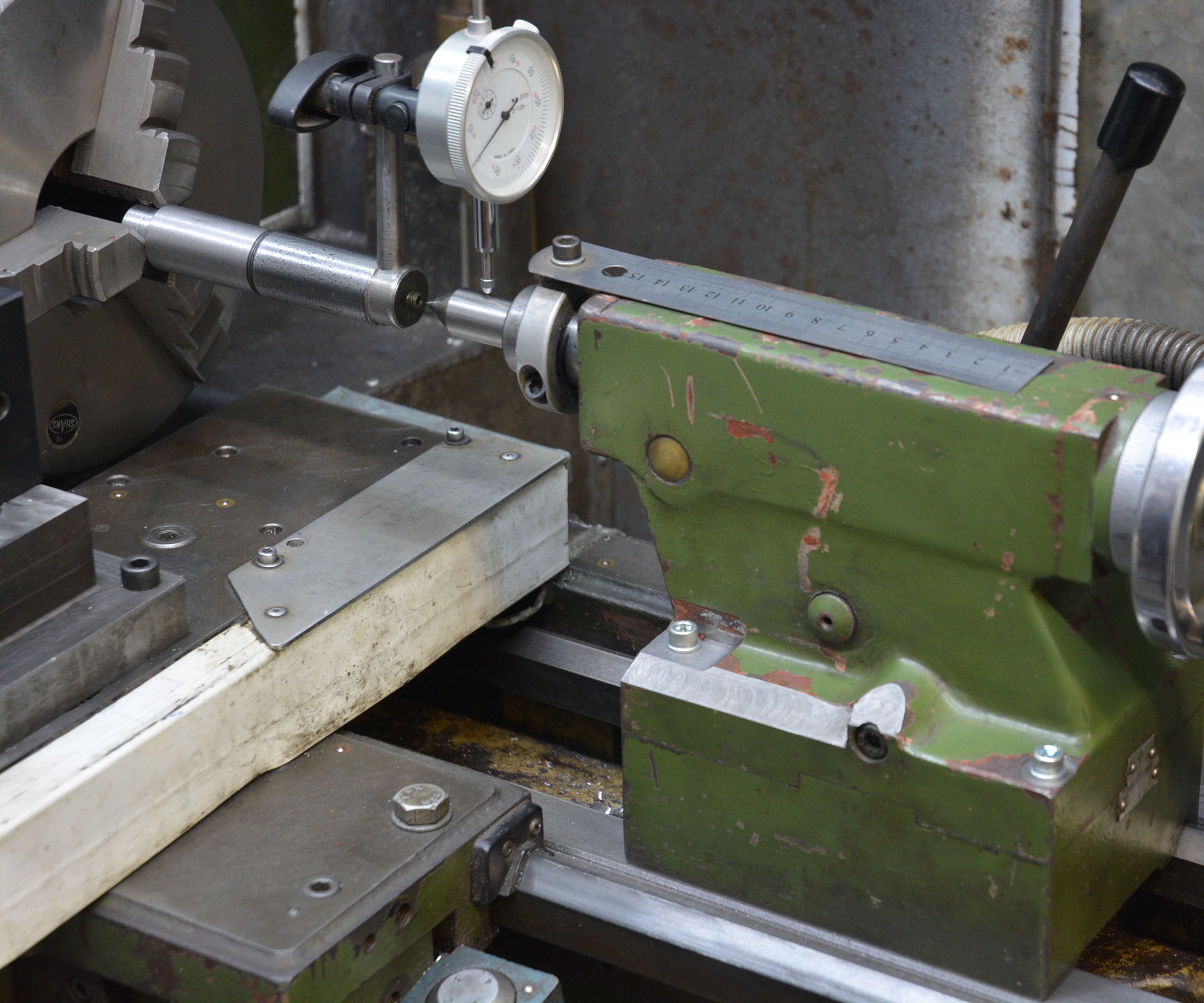

Un procédé qui permet l"alignement de la contre pointe dans la position qu'elle occupera dans le futur travail (puisque le support du comparateur peut avoir la longueur nécessaire et être plus ou moins sortie du mandrin).
L'image se suffit à elle même :
Pour les details supplémentaires :
PUSSY.

j'ai une question.
Le support du comparateur se met et s'enlève sur mor dur si j'ai bien compris.
Par expérience, si je monte plusieurs fois une pièce rectifié en mors dur elle n'aura jamais la même concentricité.
De ce fait, est ce possible d'avoir unréglage correct.
Ceci dis quand je fait le réglage de ma CP avec un support aimanté sur le mandrin, le problème est le même...
1) La barre qui est serrée dans le mandrin n'a pas besoin d'être rectifiée (il faut juste qu'elle soit "rigide").
2) Quelque soit sa position dans le mandrin après serrage, elle forme un tout avec la broche et chacun de ses points décrit une circonférence centrée sur l'axe de la broche !
3) Pour ne pas déplacer la contre pointe en démontant le système, la fixation du comparateur sur cette barre est démontable pour pouvoir extraire la barre "par l'arrière" de la poupée fixe.
CQFD !

Les mors durs sur un tour n’empêche pas de faire une pièce qui tourne rond
ce ne sont pas les mors qui font la précision ´ sauf si on veux faire deux cylindres qui tournent bien concentrique
par exemple si on fait deux cylindres sur une pièce sans démontage ,ils seront concentrique
quand on fait ce genre de contrôle , on vérifie l’axe de rotation de la broche par rapport à autre chose et même si on est monté en 4 mors ça ne gêne pas pour ce genre de vérification
dans le cas proposé on peut très bien coller un pied de comparateur sur le mandrin sans utiliser les mors durs
edit grillé par PUSSY
Effectivement ce sont les axes que l'ont compare, je viens d'y voir plus clair..

j'utilise cette méthode depuis toujours, facile et pratique. je prends toujours une pointe fixe pour le contrôle
la seule chose que l'on ne mesure pas avec cette méthode c'est :
le jeu (s'il y en a) du fourreau et de l’alésage de la poupée mobile
si l'axe du cone est concentrique avec le diametre exter du fourreau
mais honnêtement dans bien des cas cette méthode est suffisante, surtout avec des tours chinois

Personne n'a parlé de la ligne des centres;sur un tour en bon état et bien règlé,poupées fixe et mobile+ banc font que cette ligne est"unique"
Dans l'exemple pris par notre ami Pussy le fait d'avoir son porte"comparateur" en mors dur crée une ligne des centres différente de la théorique
On n'a jamais parlé de "ligne des centres" !
Il s'agit de faire coïncider la pointe mise dans la contre pointe avec l'axe de la broche, et cet axe est immuable, que se soit en mors durs ou doux ou autre accessoire fixé sur le mandrin (pied magnétique de comparateur par exemple) puisque défini par les roulements de broche !

Ligne de centre ... ça veux dire quoi?
si on explique les reglages DES POUPÉES sur un tour
il y a le réglage de la poupee fixe
ce réglage consiste à aligner l’axe de rotation de la poupée fixe par rapport au banc du tour , on fait ce réglage très rarement quand par exemple on fait une pièce, par exemple un alesage, montée uniquement en mandrin , et que cet alésage est conique
j’ai bien parlé d’axe de rotation , le mandrin dans ce cas n’est pas pris en compte , ce sera la même chose si j’ai un montage en 4 mors complètement, excentré ou en plateau
ensuite on règle la poupée mobile pour que l’axe de la poupée mobile soit aligné avec l.axe de la poupée fixe
et encore une fois c’est l’axe de rotation de la poupée fixe qui est pris comme référence , le Mandrin même s’il est pourri , ou le plateau À trou , même s’il ne tourne pas rond n’a aucune incidence . C´est l’axe de broche , qui est déterminé par les roulements de broche qui est pris comme référence

Quand je tourne une pièce sur mon Ramo en mors durs j'ai toujours 3 ou 4 dixième de défaut de concentricité ce qui est normal(le Ladner a du service)
Il est tout a fait normal (le contraire eut été étonnant) que tu constates un défaut de concentricité sur le cylindre brut une fois que tu l'a serré.
Mais si tu fais deux (ou plus) cylindres de Ø différents sur ta pièce, SANS démonter la pièce du mandrin, tu ne devrais constater AUCUN défaut de concentricité entre les différents cylindres.

J’ai pas tout lu mais j’ai relevé deux points qui ne me conviennent pas
celui citer au dessus
pour régler une cylindricite ou un alignement des deux pointes , le mandrin n’a rien à voir
on peut très bien avoir une pièce montée en plateau ou en 4 mors avec une contre pointe à l’autre bout et avoir une piece conique
il a été dit plusieurs fois que c’est l’axe de rotation de la poupée fixe qui détermine le centre de rotation , et même si on a un mandrin pourris ou si on est montée en plateau ça n’empêchera pas d’avoir un axe conique
et ceci même si la pièce ne toune pas rond
il a été dit plusieurs fois « on peut très bien faire une pièce concentrique dans un mandrin en mauvais état mais mais , il ne faut pas démonter la pièce je précise que je ne parle que de concentricité et pas des autres défaut possible comme la conicité
deuxième point que j’ai relevé
les repères sur la contre pointes pour avoir une pièce cylindrique
ce sont des repères de bases , bien pratique pour approcher l’alignement
mais mais
c’est approximatif les graduations quand ils y en a sont au mm et quand il y a juste deux traits ce n’est quand meme pas assez précis pour pouvoir Fabriquer un cylindrage a 0,02 mm
tout ça sans tenir compte de la déformation possible du banc qui joue aussi sur la cylindricité
tout ça fait que quand on fait une pièce entre pointes , ou mors et pointe , il faut SYSTEMATIQUEMENT vérifier que la pièce n’est pas conique et éventuellement faire un réglage avant de faire la finition

Dans son montage notre ami "Pussy"ne travaille pas entre pointes mais depuis un mandrin vers une pointe
Sa méthode et son accessoire améliorent le centrage de la pièce brute
FAUX !
Il permet de placer la pointe dans l'axe de la broche et seulement cela !
@heidi On a dit au moins 100 fois 10 fois que la pièce brut n’avait rien a voir la dedans que la pièce soit brut usinée ´ qu’elle tourne rond ou pas
l’alignement des pointes, par quelle que méthode que se soit , c’est uniquement un réglage pour faire une pièce cylindrique un point c’est tout
tu parles du Nadreau qui est très près de la pratique
dans le même genre il ne faut pas confondre géométrie d’un tour théorique et pratique entre la theorie et la pratique on peux eventuelement mettre les normes salmon
ces normes disent : voilà ce qu’il faut pour avoir une bonne machine , et quand on est en dehors des normes salmon on fait des réglages machine ... ou bin on fait pour le mieux

J'ai utilisé la méthode pour régler la contre pointe, le réglage sur le plan horizontal est fait, par contre ma contre pointe serait trop haute de 0.45mm, est ce gênant pour l'usinage ?
ça fait quand même une grosse différence mais
l’important comme je l’ai dit plusieurs fois c’est de faire une pièce cylindrique et dans ce cas la méthode avec le comparateur qu’on fait tourner sur le fourreau ferras peur parce quelle montre un Défaut qu’on peut difficilement corrigé avec les moyens habituels
par contre il doit être difficile de faire un perçage correct surtout pour les petits diamètre et trous de centre
il faudra peut être prévoir des clinquants pour compenser la différence de hauteur
je rappelle que ..normalement , pour un tour de production , et même pour les autres il est prévu une dilatation de la poupée fixe et en général l’axe de cette poupée est plus bas ( 1/10 pour les lefebvre Martin LM 450)
