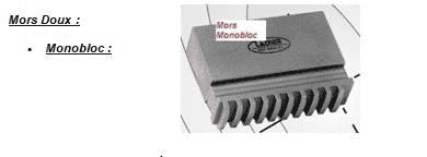

- De les acheter "tout faits", mais ce n'est pas toujours évident de trouver les mors adaptés à son mandrin et cela peut finalement revenir cher à l'usage.
- De les fabriquer soi-même, mais l'usinage des dents demande outillage et connaissances très particuliers.
Ce n'est donc pas pour nous !

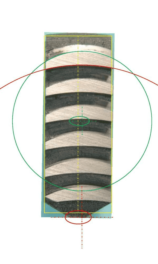

- Si l'on accepte l'approximation qui remplace l'arc de spirale par un arc de cercle, il est possible de fabriquer les semelles moyennant du temps, beaucoup de réglage et de manipulations (Fait pour un petit mandrin) :
