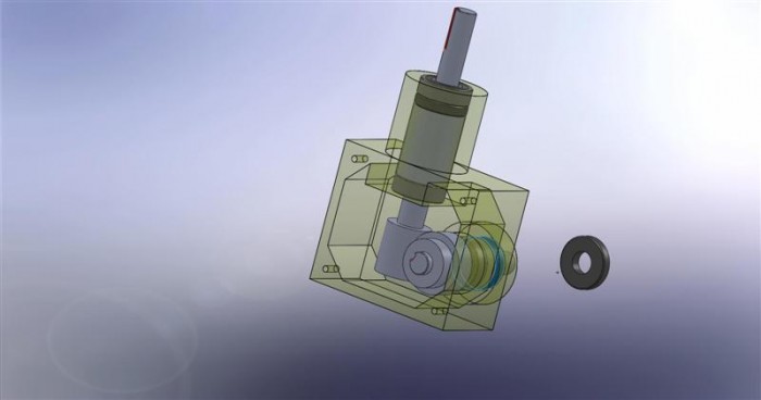

je ne voudrais pas jouer ls trouble-fête, mais je ne conseille pas l'achat de la Bernardo sur eBay, bien que le vendeur soit sérieux, rapide et tout.
J'ai moi-même acheté une scie il y a un an :
http://cgi.ebay.fr/5054-BERNARDO-Metallbandsaege-EBS-128-C-230V-Neu_W0QQitemZ310019552948QQihZ021QQcategoryZ74195QQcmdZViewItemQQ_trksidZp1742.m153.l1262
Cette machine provient sans doute de cette usine :
http://burtgroup.en.alibaba.com/product/50204880/51131865/Metalworking_Band_Saws/METAL_CUTTING_BANDSAW_M40_MCB128SHD.html
Cette scie ne m'est pas parvenue d'Allemagne, mais d'Autriche.
Cette scie n'était pas conforme : pas de protège lames
Cette scie ne fonctionnait pas correctement : absence d'une douille au niveau de l'axe permettant le centrage du pivot sur la base (orientation de l'archet), arrêt automatique mal conçu et ne fonctionnant carrément pas, vérin fuyard, mauvais équilibre à cause d'un moteur trop léger (une daube, ce moteur...).
Hier, j'ai découvert d'autres problèmes : réducteur à vis non aligné, montage absurde des axes du réducteur, roulements de m..de, roue en bronze nageant dans de l'huile thiophosphatée (odeur) incompatible avec ce métal (manifestement une GL5 alors que ce type de réducteur nécessite de la GL2), roulements montés serrés sur les axes (normal - charge tournante) mais aussi dans les logements, ce qui empêche tout montage propre sans forcer sur les bagues extérieures des roulements !
Bref : elle est en pièces détachée pour être reconstruite à ma façon...
Et je passe d'autres détails, comme de la visserie 4.6, même pas serrée.
Je vous laisse imaginer les galères de SAV avec un distributeur allemand qui a son stock en Autriche. Pour ma part, je préfère me débrouiller seul, et faire ou refaire des pièces. C'est plus simple.
Pas grand chose à voir avec une fraiseuse, certes, mais ça peut faire réfléchir ! Si le choix des fournisseurs est du même tonneau...

Ceci dit, j'aime bien ce concept : base à finir soi-même.
Ca donne des sujets pour s'occuper.
Par exemple modéliser le réducteur en vue de l'améliorer, par exemple par l'utilisation de roulements obliques (charge axiale) et un calage correct de la roue creuse par rapport à la vis sans fin.
Ou un système de vidange et remplissage très simple qui évite d'en mettre partout (ça, c'est fait).
